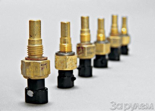

Что ж, идем в магазин и приобретаем в разных местах несколько датчиков - трем калужским по цене 70 руб. за штуку составили компанию три иностранца, продаваемые по 800 "рэ" под условным именем "Джи-Эм" (GM). Затем обращаемся в испытательный центр "Эталон" с просьбой замерить сопротивление датчиков в интервале температур от - 40 до +128°С. А там посмотрим...

- Все калужские датчики (№ 1-3) ведут себя практически одинаково, - поясняют эксперты. - Отклонения характеристик друг от друга в любой точке не превышают долей процента. А вот оставшиеся три датчика (№ 4-6) "а-ля Джи-Эм" - это что-то... Их нельзя использовать не только на ВАЗах, но и вообще нигде - разброс параметров кое-где превышает 200%! Ни один контроллер с этим не справится.
Очень интересно... А к калужским претензии есть?
- Во всяком случае, они укладываются в свои собственные ТУ, - разводят руками эксперты. - Завод проверяет их параметры в двух контрольных точках - при 20 и 128°С. Впрочем, остальные точки можно позаимствовать в литературе...

- Кстати, у импортных еще одна особенность, - замечают эксперты. - Похоже, что там отвратительный тепловой контакт терморезистора с корпусом - этот датчик минуту соображает, прежде чем на режим выходит...
Минуту? Это как же?
- А вот так, - вздыхают эксперты. - Подключаете вы его к прибору и видите, что в первые же секунды сопротивление датчика (см. рис.) резко падает - например, с 90 кОм до 70! Затем, секунд через 20, сопротивление вновь растет - примерно до 85 кОм. Ну, потом еще две-три таких "волны", затем все успокаивается. Но не раньше чем через минуту! А все из-за плохого теплового контакта с корпусом. Терморезистор мгновенно разогревается, затем через какое-то время массивный корпус "приходит на помощь" - вот и получается такая чехарда... У калужских подобный эффект длится всего несколько секунд, да и проявляется только в третьем знаке - никакого практического значения это иметь не может.

Остается ответить на любимый вопрос россиян - что делать? Советы многочисленных обладателей тольяттинских автомобилей мы собрали в уголке "Советы дилетантов" - а кто еще может советовать профессионалам? Тем, кто попытается приобрести датчик в магазине, рекомендуем ни под каким видом не покупать барахло, показанное на фото справа (стр. 114). Не помешает прихватить с собой тестер, как бы это ни было унизительно. И - побольше оптимизма: что еще пожелать обладателям впрыскового ВАЗа следующей зимой...
Изготовитель - АО "Калужский Завод Автоприбор", Калуга.
Маркировка - 23 3828
Примерная цена - 70 руб.
Изготовитель - неизвестен (продавались как "GM").
Маркировка - 6898 2347
Примерная цена - 800 руб.
