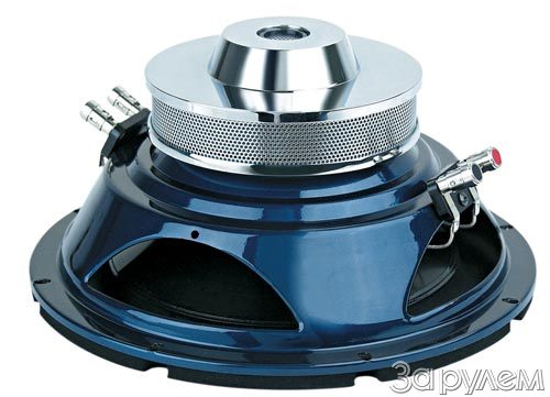

Представитель новой серии ML от американской фирмы "Эс-Пэ-Эль" (SPL by Soundsream) существует в двух типоразмерах - 10 и 12 дюймов и рассчитан на применение в фазоинверторных или закрытых корпусах. Из особенностей дизайна отметим массивную литую корзину с двумя рядами "ребер" жесткости и охлаждения, магнит весом почти пять килограммов и алюминиевый диффузор с увеличенным резиновым гофром. Кстати, они необычно упакованы - в специальные деревянные ящики-сундуки с хромированными ручками. Цена - от 105 до 125 долл.
