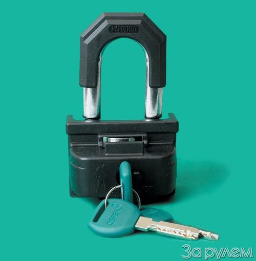

Самый известный производитель подобных блокираторов - это, конечно же, израильский Mul-T-Lock ("Мультилок"), выпускающий одноименные замки. Аналогичные изделия Defend-Lock ("Дефендлок"), подешевле и попроще, делает компания "Марбо" в Чехии. Из "россиян" опять вспомним "драконов" от компании "Цербер-М".
Замок для рычага переключения передач - это такая симпатичная U-образная скоба, которую при постановке на охрану нужно воткнуть в торчащую рядом ответную часть. Рычаг как бы попадает в капкан и не может вырваться из исходного состояния - обычно это передача заднего хода. Нужно ехать - вставляешь в скважину ключик, поворачиваешь, снимаешь скобу, прилаживаешь ее здесь же на кронштейне и - банзай! Все просто, да и замок снаружи заметен: юный пионер заглянет в окошечко и уразумеет, что покатать подружку из "шестого бэ" придется на чем-то другом. Да и самому как-то спокойнее: есть надежда на то, что если замок с его миллионами комбинаций почему-либо закапризничает, то всегда можно будет придумать что-нибудь эдакое - отогнуть, выдернуть, распилить...
Все верно - именно так и поступают "пионеры" постарше. Подбором отмычек и копанием с замочной частью может заняться разве что сошедший с экрана пан медвежатник - остальным отсутствие таланта заменит сила и инструмент. Бывают и более злые шутки - на некоторых автомобилях рычаг легко выдергивается, после чего замок просто бесполезен. На сей случай и придуманы "подконсольники".

Чешский блокиратор коробки передач фирмы АО "Marbo CZ" - его вставная часть не связана жестким образом со скобой.
