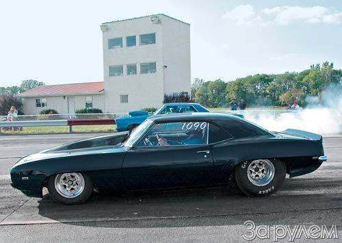

Основные потребители закиси в немедицинских целях - стрит-рейсеры.
