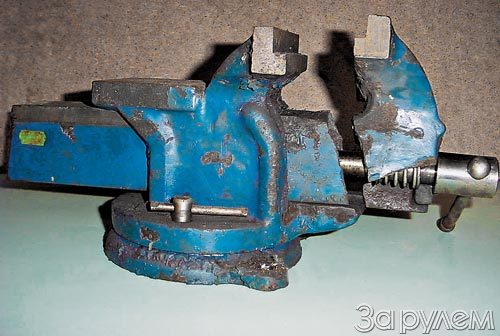

Назвать это изделие тисками можно лишь условно, только за внешнее сходство. Сделано в Китае. SхAхH - 61х26х35 мм, масса - 1 кг, цена - 121 руб.
Покупать их даже за эту цену не стоит. Выбросить потом будет жалко, а работать на них - одно мучение. Качество изготовления видно даже на фото: чугунное литье обмакнули сначала в жидкую шпатлевку, а затем в красную краску. Поверхность получилась глянцевой и красивой, но, увы, это все, чем может похвастать изделие. Чахлая струбцина с острыми ребрами на основании не способна надежно закрепить тиски ни на деревянном, ни на железном верстаке. Поворотный круг сидит на единственном болту и стопорится винтом с воротком, расположенным в самом, пожалуй, неудобном месте - вблизи рабочей зоны. Подвижная губка разве что не выпадает из направляющей, но движется с огромными перекосами. Силовой винт - рваная метрическая резьба. Фиксация его в корпусе - пружинкой со шплинтом сквозь винт.
Одним словом - барахло.
