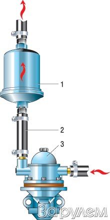

Присмотревшись к фильтру для впрысковой машины, я подумал: вот такой неплохо бы внедрить под капот "шестерки" - в прочном металлическом корпусе, с надежными штуцерами. Если, конечно, он подойдет - и не только по месту. Скажем, "продавит" ли его бензин: ведь давление топлива в инжекторе примерно в 10 раз выше, чем в магистрали подачи к карбюратору, и "впрысковой" фильтр может эту магистраль попросту заткнуть! Самое верное дело - эксперимент: рискну-ка я суммой в 150 рублей! Сказано - сделано. На моем VAZ 2106 фильтр стоит так, как изображено на рисунке. Рядом показано его "содержимое" после того, как машина прошла свыше 30 тыс. км. Нарочно разрезал и изучил. Оказывается, специальная фильтровальная бумага плотно, как бы "рулоном", намотана на центральную трубку со сверлениями. Снаружи ее ограничивает корпус. Грязь задерживается всем объемом бумаги, что подтверждается ее окраской: возле входа она черная, потом серая и только в зоне выхода светлая, желтая.

Так установлен фильтр: 1 - фильтр; 2 - короткий (60-70 мм) шланг; 3 - бен-
зонасос.
