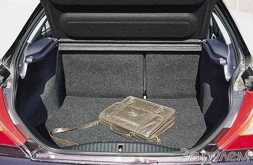

Открываемый снаружи багажник просторен, а доступ в него - просто загляденье. Под покрытием пола вокруг ниши запасного колеса - 3-сантиметровый (!) поролоновый мат. Оказывается, именно на столько запаска размерностью 205/55R15 выступает из ниши, рассчитанной на
"175-ю" покрышку. Комплект инструментов типичен для современной иномарки - домкрат и баллонный ключ.

Доступ в багажник отличный. Спинка заднего сиденья складывается в пропорции 2:3.
