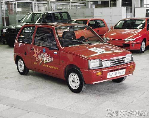

Ничто не выдает в ней электрическую сущность... кроме рисунка на двери. Если приглядеться, замечаешь, что нет выхлопной трубы, а посадка более низкая.
