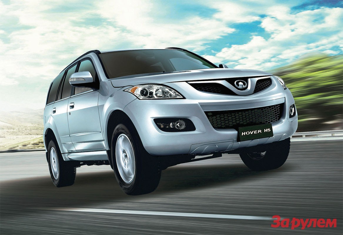

Great Wall Hover в деталях: белая ворона
Как вы яхту соберете, так она и поплывет. На примере китайского вседорожника Great Wall Hover российской сборки утверждение проверял автор.
