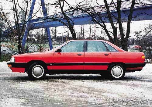

В 1982 году на смену прежним "aуди" пришел новый, оригинальный автомобиль с заметно улучшенной аэродинамикой. Исчезли водосборники по бокам крыши,
а закрытые двери "влились" в обводы боковин. Потребитель получил "Audi 100" - автомобиль, по вместительности и комфорту сравнимый с дорогими моделями "Мерседеса" и БМВ, но более дешевый. А с 1985 года кузов его стал полностью оцинкованным. Рассказывает

Для тех, кто покупает автомобиль на авторынках, по объявлению или в автосалонах на территории СНГ, определить год выпуска непросто. Продавцы часто грешат тем, что убавляют несколько лет, а проверить это трудно - в техпаспортах порой вместо года выпуска прочтешь лаконичное "год неустановлен". В этом случае помочь в какой-то степени могут сведения о месяце и годе появления тех или иных новшеств у фирмы. Итак: 9/82 - начало выпуска "Audi 100"; 7/83 - новый кузов "Аван" (типа универсал); 11/83 - начало производства серии 200 с пятицилиндровым двигателем "турбо"; 11/84 - появление моделей "кваттро"; 9/85 - полностью оцинкованные кузова для всех моделей; 3/86 - новый турбодизель мощностью 100 л. с.; 1/88 - модернизация внешнего вида модельного ряда; 6/89 - новая модель с двигателем V-6 объемом 2,8 л.

Двигатель - бензиновый с впрыском топлива; число цилиндров и рабочий объем - 5, 1970 смз; мощность - 115 л. с. Коробка передач - механическая ("автомат" по заказу). Привод - передний. Объем багажника - 570 л. Грузоподъемность - 550 кг. Время разгона до 100 км/ч - 10,7 с. Максимальная скорость - 190 км/ч. Средний расход топлива на 100 км - 8,9 л (бензин супер А-98).
