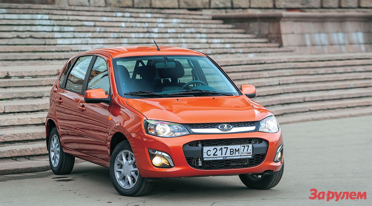

С дебюта прошел ровно год, когда московский дилер «Техинком» отрапортовал: в наличии появился хэтчбек белого и оранжевого цветов в версии «Люкс» за 408 тысяч. Берем!
Белый хомут поставили сразу после покупки. Без него патрубок системы охлаждения грозил перетереться о кожух вентилятора.
Шестнадцатиклапанник объемом 1,6 л с регулируемым впуском развивает 106 л.с., привод коробки тросовый, комплектация… «фарш», но не полный: на момент покупки еще не поступили более дорогие версии, хотя мы были готовы доплатить 17 600 рублей и взять машину в максимуме. Интересно же проверить электрообогрев ветрового стекла, штатный парктроник и датчики света и дождя; да и литые 15-дюймовые диски смотрятся лучше, нежели наши, что на дюйм меньше.
Однако даже в исполнении 21927-42-010 «Калина» удивила богатством функций. Как говорили еще в 1990-е про «десятки», полный электропакет (приводы стекол и зеркал), подогрев сидений, противотуманки… За безопасность отвечают две подушки, ABS с ассистентом торможения, на сиденьях заднего ряда – три L-образных подголовника! А еще есть климат-контроль – пусть без автоматического распределения потоков, зато самостоятельно поддерживающий заданную температуру. Со штатного ключа можно не только управлять охранной системой, но и дистанционно поднимать и опускать стекла – как на заправской иномарке!
