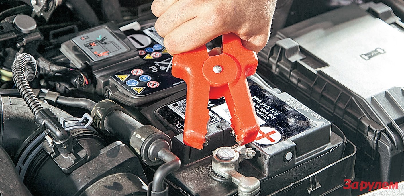

Для подсевших батарей нашли восемь автоматических выпрямителей – какой лучше? Автор сравнивал и придирался.
Появись подобные устройства на сцене лет сорок назад, их освистали бы. Потому что все знали: настоящий зарядник – это тяжелый ящик с огромным трансформатором внутри, разного рода крутилками, вольтметром и амперметром снаружи. Всё остальное – несерьезно.
Современный зарядник – это, как правило, довольно симпатичная автоматическая коробочка с минимумом органов управления. А то и вообще без них. При этом многие почему-то очень похожи друг на друга. А вот одинаковы ли в работе?
Восемь устройств, взятых на тест, мы проверяли при двух температурах: –10 и +20 ºС. Сразу скажем, что не стоит верить утверждениям отдельных производителей насчет работоспособности при более сильных морозах. Во-первых, интенсивность процесса зарядки на холоде падает очень сильно: при –25 ºС зарядный ток 55-й батареи составит всего 4–6% показателя при плюс двадцати пяти. А попытки поднять напряжение заряда чреваты разрушением активной массы и коррозией токоотводов. Во-вторых, при более низких температурах изоляция проводов питания представленных устройств твердеет и ломается. В-третьих… Впрочем, двух причин вполне достаточно.
Килограммы, миллиметры и вольты с амперами мы свели в таблицу, а фотогалерею дополнили замечаниями к каждому экземпляру. В целом можно сказать, что устройства честно выдают заявленные программы заряда. Поводом для придирок стали плавкие предохранители вместо электронной защиты, отсутствие внятных надписей на корпусе и завышенная на фоне «коллег» цена при примерно равных талантах.
