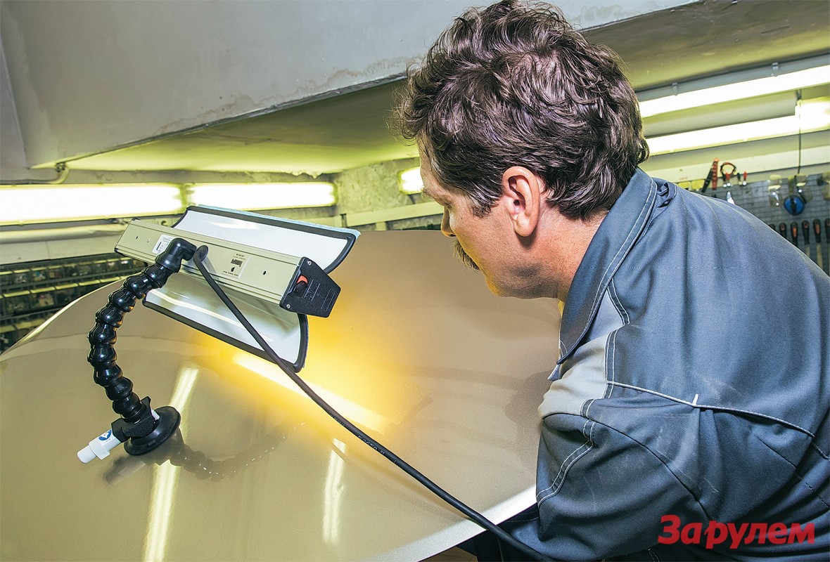

Мы, конечно, уже знали, что можно, например, предварительно «вытянуть» вмятину приспособлениями вроде приклеиваемых грибков, присосок и т. п. Нынче это довольно популярные технологии. Но не обязательные. Наш мастер не стал тратить на них время, а начал с другого. Включив лампу подсветки, он основательно (и довольно долго) простукивал пластиковым керном весь периметр вмятины... внутрь! Кто-то скажет: где тут логика? А она вот в чем. Металл в этих местах, понемногу выправляясь, как бы подтягивал середину вмятины наружу, что должно было облегчить последующие действия крючками. Как видим, то, что делал мастер, даже с точки зрения сопромата  непросто, а уж на практике – тем более!
После первоначальной правки мастер переходит к доводке поверхности крючками.
Покончив с этим делом, жестянщик начал «массировать» вмятину изнутри. Движения крючком мягкие, расчетливые, без суеты. Процесс долгий – несколько часов с перерывами на краткий отдых для глаз: от напряжения и слепящего света лампы они очень устают. Любопытно, что поначалу мастер не особенно заботился об идеальной форме того, что получалось, – ямки, бугорки... Кое-кто из зрителей даже начал проявлять беспокойство, но спустя какое-то время неровности стали чудесным образом исчезать, а крыло «Кэдди» – все больше походить на новое. Таково высокое искусство! Результат показываем на последнем снимке.
Вмятины как не бывало. А глазам мастера требуется продолжительный отдых.
