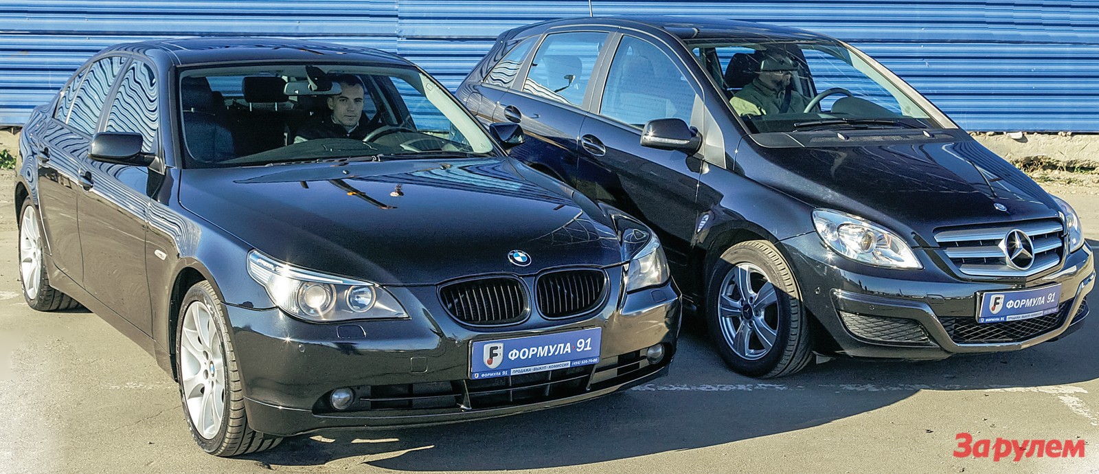

Мы подыскали «Мерседес» и БМВ по почти одной цене – 750 000 рублей. В первом случае это почти новый 2-литровый «В-класс», во втором – полноприводная 3-литровая «пятерка» семи лет от роду.

Эта модель призвана приучить нашу публику к тому, что «Мерседес» – это не только зверски дорогой седан S-класса, но также стильный и доступный пятиместный компактвэн. Если первенец, «А-класс», восторга у наших покупателей не вызвал, то этот автомобиль уже не производит столь неоднозначного впечатления. На мой вкус, черный цвет не особо идет малышу, но, в конце концов, этот колер неотделим от марки «Мерседес».
Внешне к машине никаких претензий: лакокрасочное покрытие заводское, салон чистый, шины еще позволят поездить пару сезонов. Осмотр подкапотного пространства и днища тоже дал понять, что заявленный 20-тысячный пробег никак не отразился на презентационных качествах авто. Да что там вид, даже лямбда-зонд цел! Обычно у не новых авто его днем с огнем не сыскать. Как только наш бензин прикончит датчик, его вырезают, не дожидаясь, так сказать, перитонита. А тут – вон он, родимый. И все-таки, покупая подобный аппарат, не стоит доверять своим чувствам, лучше проверьте его в официальном сервисе.

Даже спустя семь лет эта «пятерка» не успела состариться и все еще способна вызывать на дороге уважение. Тем более если аппарат полноприводный, как наш. Значит, на 100 процентов машина немецкая (моноприводные БМВ 5-й серии выпускали в Калининграде). Как и «мерс», радикально черного цвета, что полностью отвечает отечественному восприятию прекрасного.
Удивительно, но кузов этой полноприводной «ракеты» сохранился в первозданном виде. Непонятно, как мощная машина до сих пор пребывает в рабочем состоянии, ведь на подобных авто у нас медленно не ездят. Магнитный толщиномер показал, что лишь в области крышки багажника слой лака и краски отличается от заводского. Никаких потеков не заметили ни на капоте, ни на передних крыльях. Они у машины, кстати, алюминиевые.
