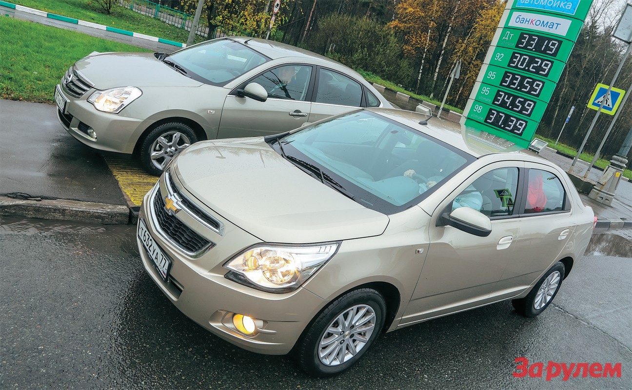

Проанализируем расход топлива на разных марках бензина. Соперники – Chevrolet Cobalt, Nissan Almera.
Споры на тему: «92-й или 95-й?» – снова набирают силу. Поводом к тому служит всё увеличивающаяся разница в цене. В столице на момент подготовки статьи она уже превышала 3 рубля за литр. Вдобавок некоторые производители указывают 92-й бензин в качестве допустимого и рекомендованного. Естественно, такие машины нашлись и в редакции. Дабы расставить точки над i, на полигон снарядили «Шевроле-Кобальт» и «Ниссан-Алмера». Цель заездов – выяснить, насколько экономичнее окажется двигатель, работающий на бензине АИ-95 по сравнению с АИ-92 и сулит ли более высокооктановое топливо выгоду в денежном выражении.
