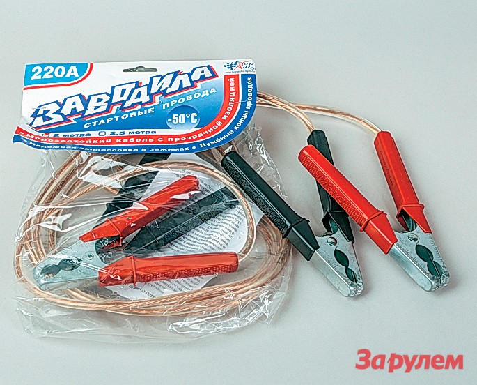

13 место
«Заводила»
Санкт-Петербург
Заявленный ток, А 220
Длина, м 2
Ориентировочная цена, руб. 290
Даже скромный заявленный ток и небольшая длина не помешали наборчику провалить все испытания. Падение напряжения – хуже всех: аж 2,7 В. Явно плохие контакты, причем все – как обжимка, так и у клеммы с клещами. Отметим, что провод крепится только к одной ручке. Упаковка тоже не ахти. Мороз в общем выдерживают, хотя и становятся жесткими. Но тоненькие проволочки не хотят пропускать даже небольшой ток: отказ на первой же секунде!
