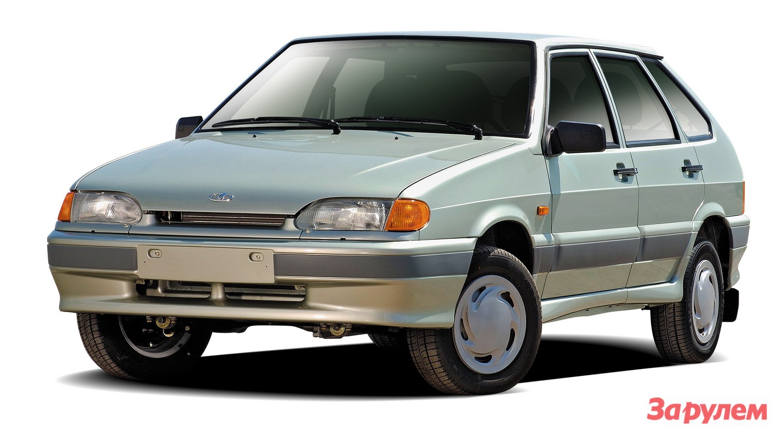

ВАЗ-2114 (2001–2013 г.в.)
Обновленное семейство Lada Samara-2 сменило переднеприводные модели ВАЗ-2108, -2109 и -21099, выпускавшиеся соответственно с 1984, 1987 и 1990 годов. Воп­реки сложившейся хронологии сначала появился седан ВАЗ-2115, который с 1997-го ограниченной серией выпускался на опытно-промышленном производстве (ОПП) АВТОВАЗа, а с 2000-го стал сходить с главного заводс­кого конвейера. Годом позже дебютировал пятидверный хэтч­бек ВАЗ-2114. И только в 2004-м стартовала трехдверка ВАЗ-2113. Таким образом, обновленное семейство «Самар», именуемое Lada Samara-2, оказалось в полном сос­таве. Тогда же из индексов на некоторое время исчезла первая цифра: модели стали обозначаться соответственно Lada 113, 114 и 115, которые в таком же виде шли на экспорт.
