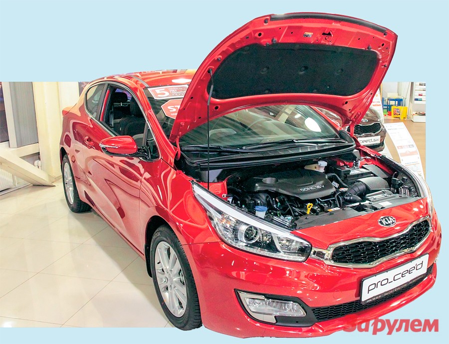

Обслуживаем Kia cee’d
Мы проверили на ремонтопригодность Kia cee’d второго поколения.
Кто не вспомнит добрым словом свои первые «Жигули», пытаясь добраться до перегоревшей лампочки современной иномарки! К счастью, остались еще экземпляры, которые не лишают владельца удовольствия обслуживать их своими руками.
Себе на уме
При смене поколений «Сид» поджали в линейке силовых агрегатов. На нашем рынке остались лишь два бензиновых мотора – 1,4 и 1,6 литра. По сути, братья-близнецы отличаются только рабочим объемом. Младший встречается исключительно на 5-дверном хэтчбеке и не дружит с автоматической коробкой.
В своей основе это те же моторы, что и у первого поколения «Сида». Привод ГРМ остался цепным, а муфты изменяемых фаз стоят теперь на обоих распредвалах. Могучая необслуживаемая цепь дает повод для зависти обладателям некоторых наддувных моторов. Конечно, ее замена требует навыков и опыта, но все же лезть туда придется, пожалуй, только при ремонте самого двигателя.
