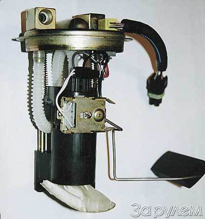

Теперь о другой продукции. Новинка ближайшего будущего - модернизированный погружной бензонасос. Для российских производителей бензина появление впрысковых автомобилей оказалось неожиданным. В результате ресурс первых выносных насосов оказался ничтожным. Чему помогали и сами автолюбители различными присадками и порошками. Пластмассовые втулки насосов попросту растворялись, защитное покрытие внутри корпусов облезало, а вода, попадавшая в бак с бензином, довершала разрушение: насос ржавел безбожно. Избавиться от досадных неполадок можно было двумя путями: заменить весь бензин в России либо модернизировать насос. Узел решено было максимально обезопасить: кто знает, что придет в голову иному автолюбителю-рационализатору или джентльмену удачи - торговцу бензином? Новое покрытие корпуса устойчиво к воздействию растворителей, кислот, щелочей, спиртов и воды. Втулки теперь бронзо-графитовые - таким даже самый "левый" бензин нипочем. Перед окончательной сборкой узел проверяют на стенде, где он должен проработать 24 часа. Потом его герметично, вместе с оставшимся в нем "обкаточным" бензином, закрывают заглушками и пакуют. Тюменский бензонасос бесшумен и может устанавливаться на отечественные машины и иномарки. Руководство ТАТЭ намерено заменить моторчик на отечественный, чтобы снизить цену узла. Интересно, что получится.

Первые образцы бензонасосов не выдерживали нашего бензина.

Погружной насос ТАТЭ - дело ближайшего
будущего.
