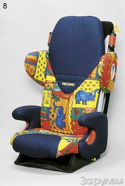

Не всем родителям, однако, по карману часто менять кресло, поэтому более востребованы универсальные модели, пригодные для использования в категориях "0"/"1" (фото 5, 6) - они почти не отличаются от "1", но допускают положение "задом наперед". Есть кресла, охватывающие даже три категории, например, "1"/"2"/"3". От одних, по мере взросления ребенка, отсоединяют некоторые части (фото 7), другие обладают множеством регулировок, позволяющих, не меняя конфигурацию, производить точную настройку (фото 8). Расплата за столь широкую универсальность - либо худшие эргономические показатели в крайних категориях (слишком сильно отличаются размеры восьмимесячного и двенадцатилетнего ребенка), либо, если эти проблемы удается решить, более высокая цена изделия.

Recaro Start (Германия).
Категории
"1"/"2"
/"3".
Цена
7500 руб.
Единственное, построенное без скидок на "детскость": алюминиевая рама с упругой сеткой на подушке и спинке. Каждое кресло имеет индивидуальный номер и паспорт. Два положения по углу наклона, регулируемые по длине подушка и спинка, а также ширина плечевых упоров. Для переноски и хранения складывается. Фиксация - автомобильным трехточечным ремнем. Дополнительно устанавливают пакет "Юниор", подножку, подголовник для сна и некоторые другие элементы.
