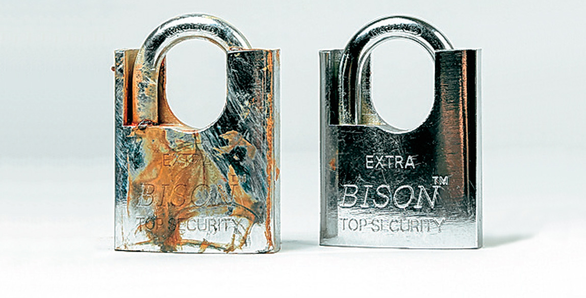

Задач несколько. Помочь открутить ржавую гайку – раз. Защитить от ржавчины навесной замок, обреченный висеть под дождем и снегом до летнего солнышка, – два. Предотвратить коррозию пары гаек – с покрытием и без оного – три. Заодно решили проверить таланты жидкостей и их коллег на электрическом разъеме под автомобильную лампочку – такова задача номер четыре.

Замочек, который ничем не обрабатывали, в итоге проржавел и снаружи, и внутри – того и добивались. А вот жидкости проявили себя по-разному. RW40, Hi-Gear HG5504 и «NANO PROTECH Супер Антикор» самоустранились от своих обязательств: замочки утратили внешний лоск и не пожелали слушаться ключа. Зато остальные справились с задачей без видимых сложностей. Кстати, это относится и к внеконкурсному маслу «И20-А»: старый конь оправдал надежды.
Некогда сверкавший замочек без обработки превращается в нечто непотребное. А вот Cyclo FUSION 3.0. сохраняет интерьер и экстерьер.
