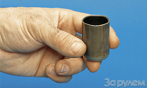

Гордость "Глико" - самосмазывающиеся втулки Glycodur F. На стальную омедненную подложку нанесен пористый слой олова и меди, пропитанный полимером (политетрафторэтиленом). Размер частиц металла - 40-180 микрон. Такие втулки используются в стеклоподъемниках, рулевой колонке, креслах (и не только автомобильных!), в дверях вагона метро и т. д. Одна из разновидностей этой втулки - Glycodur А... Она хоть и требует смазки (один раз, в начале эксплуатации), но установить на ось ее можно и с перекосом - благодаря особой структуре материала отверстие постепенно "переориентируется" и люфтов не будет. Если втулку необходимо сделать без замка (например, для поршневого пальца), ее заготовку вытягивают из листа биметалла: всего за три приема получается аккуратный "стопарик" - хоть наливай.

Этот стаканчик - будущая втулка.
