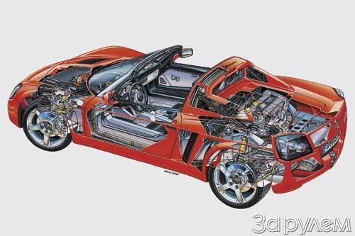

Одного взгляда на формы "Спидстера" достаточно, чтобы понять, как выглядит худший из ночных кошмаров технолога. Между тем здесь нет ничего невозможного. Если, конечно, использовать не штампованный стальной лист, а панели, формованные из пластика, и армированного стекловолокном. Они просто приклеены к алюминиевой пространственной раме кузова. Такая технология, конечно, неприемлема для машин, выпуск которых исчисляется сотнями тысяч, но для 3000 "спидстеров" в год она дает серьезную экономию на оснастке. Фирма утверждает, что достигла такого качества панелей, когда им не нужна дополнительная обработка перед окраской. Кстати, производят "Спидстер" на заводе "Лотос груп" в Хейтеле, Великобритания, вместе с известным "Лотосом-Элис".
Алюминиевая рама "Опеля-Спидстер" весит всего 71 кг. Конструкция ее весьма схожа с той, что применяется на "Лотосе" - продольные балки и поперечины изготовлены методом экструзии (выдавливания) и соединены эпоксидным клеем. Традиционно заготовки деталей поставляет норвежская фирма "Гидро Отомотив" - ведущая в области экструзии, гидроформования и композиционных материалов. Специальный энергопоглощающий короб в передней части рамы повышает пассивную безопасность автомобиля. Немногочисленные стальные детали кузова - подрамник двигателя и дуга безопасности за кабиной. Результат авангардизма конструкторов выражен не только в мизерной массе, но и во внушительной жесткости на кручение: 9800 Н.м/градус - показатель, скорее, гоночного, чем дорожного автомобиля.
