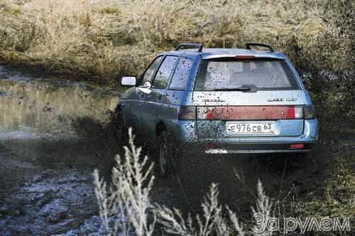

Но вот асфальт закончился, и передо мной обычный проселок, изрядно поврежденный весенней распутицей. Честно говоря, психологически довольно трудно сразу ухнуть в это месиво. Но жажда познания сильнее, и мы с универсалом ныряем в огромную лужу. Шины Л-5 буксуют, брызгая грязью во все стороны, но автомобиль-то едет в нужном направлении! Вот затяжной подъем: первая передача, газ - и мы вновь без проблем преодолеваем препятствие.
Именно в грязи удается почувствовать работу трансмиссии. Она рассчитана таким образом, что на заднюю ось машины приходит лишь 20% крутящего момента. Отсюда и переднеприводный характер поведения (в занос этот универсал сорвать очень сложно), и довольно легкое буксование: ведь основная ведущая ось все же передняя. Постепенно добираюсь до тяжелых грунтов в виде раскисшего песка. Здесь уже очень остро не хватает крутящего момента и демультипликатора - пробиваясь вперед, приходится много работать газом и сцеплением.

VAZ 2111 3-04: упражнение "брод".
