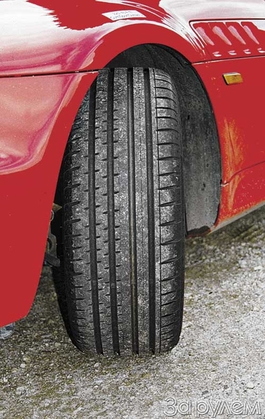

Высокие сцепные свойства резины даже на мокром асфальте позволили немного упростить рисунок протектора. От мелких ламелей отказались - при высоких скоростях и нагрузках они ограничивают сцепные свойства шины. За отвод воды из зоны контакта покрышки с дорогой отвечают крупные продольные канавки и плечевые поперечные. Однако последнее решение эффективно лишь на хорошем покрытии, когда воды на дороге немного. Примечательно, что покрышки разной ширины отличаются внешне - на профилях 205-265 миллиметров четыре продольных канавки, а 275 и более - пять.

Внешний вид новой шины зависит от ширины ее профиля.
