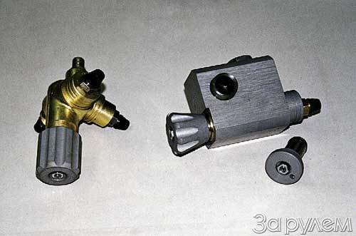

На выходе из баллона установлен вентиль - тройник с краником. Он распределяет газ по маршруту "заправочное устройство-баллон-система", а в случае пожара быстро стравит давление и освободит емкость от взрывоопасного горючего.

Высокое давление в баллонах и топливных магистралях накладывает на производителя серьезную ответственность, что нашло отражение в конструкции САГА-7. Вентиль баллона, заправочное устройство, электромагнитный клапан и редуктор высокого давления снабжены двойными уплотнениями и штуцерами для отвода газа. При разгерметизации основной прокладки горючее попадает в дренажную полость - проникнуть в салон или моторный отсек ему не дает второе уплотнение. Далее по гибким шлангам газ выходит за пределы автомобиля. Специальные датчики фиксируют утечку и подают команду на электронное устройство. Водитель слышит звуковой сигнал, при этом световые индикаторы указывают на место неисправности: багажное отделение или моторный отсек. Не "всякий пожарный" блок самостоятельно отключает газовый электроклапан после остановки двигателя. А чтобы остатки метана не вытекали в подкапотное пространство, в редукторе предусмотрено разгрузочное устройство с вакуумным управлением.

Вентиль газового баллона (слева) и заправочное устройство.
