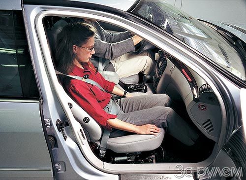

В таком положении раскрывающаяся подушка может травмировать пассажира. Но замедление дает команду натяжителю...
...и он "усаживает" человека вплотную к спинке сиденья еще до возможного столкновения.
