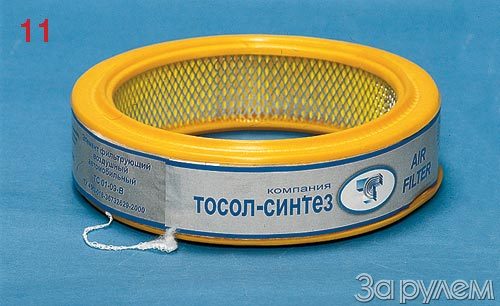

11. ТС 01-09-В ("Тосол-Синтез").
Изготовитель / Россия
Упакован в полиэтилен, информация на бумажной ленте вокруг фильтра. Указаны даже телефоны представительств в Москве, Санкт-Петербурге и Ростове-на-Дону. Еще бы качество подтянуть. Бумажная штора с внутренним каркасом из металлической сетки, предочиститель, высота - 64-65 мм. Превысил предел по пропуску пыли более чем в 3 раза, во многом благодаря неплотному стыку в шторе. Срок службы отменный, но оценка этому экземпляру - плохо.
