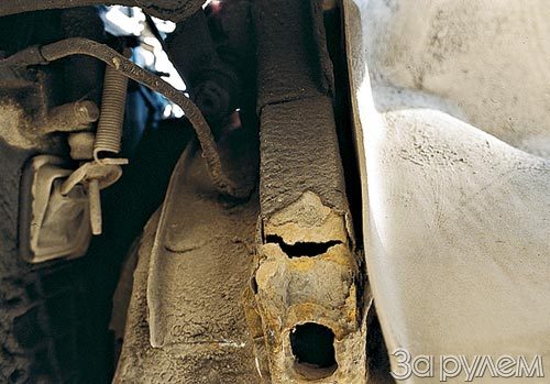

ЛОНЖЕРОНЫ
Они ломаются, как и положено по законам сопромата, - на сгибе, там, где пол кузова переходит в моторный щит (фото). Как правило, это результат езды с проломленными порогами, когда трещина на лонжероне появляется уже через несколько месяцев. Вначале заметить ее непросто, особенно если днище покрыто антикором: вязкий, он до поры до времени скрывает опасность. Но ее можно прогнозировать по косвенным признакам.
