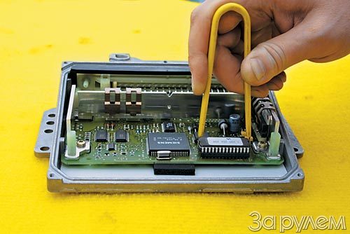

Контроллеры первых поколений, называемые автомобилистами "Бош", придется снимать с автомобиля. На переднеприводных моделях ВАЗа их располагали на консоли приборной панели. Не забыв отсоединить провод от минусовой клеммы аккумулятора, достанем блок, откроем крышку и извлечем микросхему. Снимать и ставить ее лучше специальными щипцами, очень аккуратно, не касаясь ножек микросхемы, чтобы не повредить электростатическим разрядом. Если она не съемная, пайку лучше доверить опытному радиомонтажнику.
Теперь, когда микросхема в руках, хорошенько ее рассмотрим. Блестящая наклейка на ней не для красоты - она защищает память от воздействия ультрафиолета, который может ее повредить или полностью уничтожить. Если же хотим сменить программу, смело наклейку отдираем и помещаем микросхему открывшимся окошечком прямо под ультрафиолетовую лампу. Процесс стирания может занять от нескольких минут до часа - это зависит от того, как часто приходилось записывать и стирать информацию. Лучше купить такую же микросхему (стоит она около 60 рублей), оставив старую про запас, на всякий случай. В автосервисах пользуются специализированными программаторами - они отличаются от универсальных габаритами и удобством. Набор стоит около $120, в его комплект входит панелька для установки микросхемы, шнур подключения к персональному компьютеру, блок питания и дискета с программой.

Так надо извлекать микросхему.
