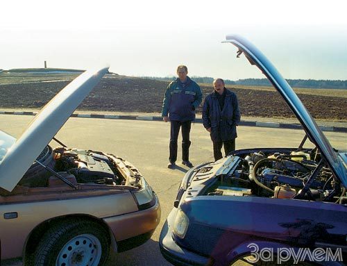

В редакции работают две "десятки" - ВАЗ и "Волга". Машины разные, но с общей отличительной особенностью - шестнадцатиклапанными двигателями. Для обоих заводов они - верх модельной гаммы. Конечно, это весьма условный повод для сравнения между собой автомобилей или моторов. Да и человеку, выбирающему себе ВАЗ (с восьми- или шестнадцатиклапанным мотором), читать про "Волгу" вряд ли будет интересно. И наоборот, убежденные "волгари" мучений "жигулистов" не поймут.
Все же порассуждать "за жизнь", исходя из набранного опыта, полезно: и о технике, и о психологии людей, ее покупающих. Ведь на этих двигателях впервые серийно появились гидрокомпенсаторы зазоров и гидронатяжители цепей в механизмах газораспределения, да и таких динамических характеристик у массовых автомобилей еще не было.

ЕСЛИ ВДРУГ РАЗДАЛСЯ СТУК
"Да, на бумаге-то все гладко, а на деле?" - спросит скептик. Что ж, к механической части мотора "десятки" претензий нет. Пока немного их и к "Волге". Два застучавших гидротолкателя пришлось заменить. Временами стала слегка погромыхивать какая-то цепь. Но так ненавязчиво и робко, что понять, которая из двух, сложно. Видимо, не за горами серьезная ревизия привода.
С расходными запчастями к топ-моделям неплохо в Москве - есть они в крупных торговых точках. Только какие считать расходными?
Для вазовской "десятки" маслосъемных колпачков и гидротолкателей мы не встречали. Но нам они и не нужны. Видимо, другим тоже, поэтому торговля их не заказывает. Для заволжского мотора вся хитрая плунжерная гидравлика наличествует. Предложение без спроса не родится, значит, эти узлы востребованы.
Ремень привода распредвалов для мотора 2112 (он шире и длиннее "самарского") - действительно расходное изделие, подлежащее периодической замене. Он почти в два раза дороже "восьмерочного" и в продаже есть. Как и цепи для "Волги".
К чему мы все это? А к тому, что многоклапанности (и того, что с ней связано) нынче можно не опасаться. Весь мир давно ездит на таких моторах. Они совершеннее, мощнее при сопоставимых расходах топлива. Динамические характеристики автомобиля, естественно, выше. Впрочем, как и налоги, исчисляемые в зависимости от "лошадиных сил".
ЧТО ПРЕДПОЧЕСТЬ?
Выбирают, естественно, между восьми- и шестнадцатиклапанником для автомобиля любимой марки - см. таблицу.
На наш взгляд, если нет интереса визжать резиной и обязательно первым срываться со светофора, "супер-мотор" не очень-то и нужен. Реализовать скоростные возможности машины с таким двигателем, за редким исключением, негде. Скорость ограничена не только Правилами движения и состоянием дорог, но и благоразумием водителя. Например, "Волга" после 130 км/ч просто опасна, ибо почти неуправляема.
С другой стороны, иной раз при обгонах нужно совсем чуть-чуть прибавить, чтобы вовремя вернуться на свою полосу. Тогда мощный, приемистый мотор весьма кстати. Уменьшенный объем технического обслуживания многоклапанников экономит нам время и деньги. Правда, "лишние" шесть-десять процентов начальной цены мы платим при покупке таких автомобилей. Зато они хорошо тянут прицеп. Тут уж вне конкуренции "Волга" - она просто не чувствует "хвоста".
Итак, если амбиции умеренны, а машина нужна для комфортного передвижения - обычного двигателя хватит за глаза. Любителям "блюд" погорячее подойдет вазовская "десятка" с "модным" мотором. А хозяйственным и опытным мужикам - "Волга".
