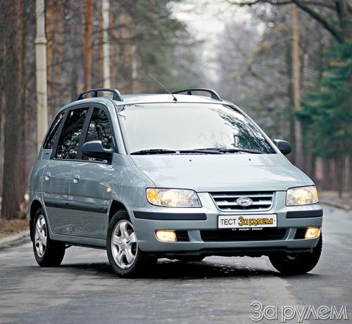

Мини-вэн "Хёндэ-Мейтрикс" сделан на базе "Элантры". Дебютировал в 2001 году. В том же году был представлен вариант с трехцилиндровым полуторалитровым дизелем "коммон рейл" - 12 клапанов, 56 кВт/76 л. с. Наряду с ним автомобиль оснащают и четырехцилиндровыми бензиновыми моторами - 1,6 л (79 кВт/107 л. с.) или 1,8 л (90 кВт/123 л. с.). С последним цена машины $16 790, а при наличии "автомата" - $17 990.
Официальные дилеры предлагают в России машины только с мотором 1,8 л, а вот коробку передач можно выбирать - пятиступенчатую механическую или четырехступенчатый "автомат". За больший комфорт приходится расплачиваться: на 14 км/ч меньшей "максималкой" (170 против 184) и возросшим на 1,4 с временем разгона до сотни (12,7 против 11,3). Кстати, и расход топлива возрастает. В городе - на литр, на шоссе - на 0,3 л. Мы выбрали для теста "механику".
Автомобиль продается, по сути, в одной комплектации - GLS: подушки безопасности для водителя и пассажира, кондиционер, электропакет, АБС, подогрев сидений и зеркал, противотуманные фары, магнитола с шестью динамиками, 15-дюймовые легкосплавные колеса. Гидроусилитель и центральный замок - вещи само собой разумеющиеся.
Прямых конкурентов и, одновременно, одноклассников у "Мейтрикса" крайне мало, можно сказать, почти нет. Все, что близко по размерам, как правило, не "минивэнообразно". А почти все, что без сомнения отнесем к мини-вэнам, обычно заметно больше в размерах. Ближе других из известных у нас - "Рено Меган Сценик". Он на 15 см длиннее и за близкую цену предложит двигатель 1,6 л. Вариант же с более мощным 2-литровым мотором окажется заметно дороже. Ожидается появление еще нескольких сильных игроков на этом поле - в Россию вот-вот привезут "Опель Мерива" и "Форд Фьюжн". Но на сколько они потянут в долларах или евро, мы на момент подготовки материала еще не знали.
