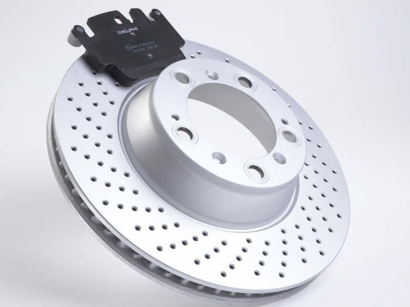

Для оптимизации характеристик колодки компания Delphi использует 19 различных видов фрикционных материалов. Тормозные колодки Delphi проходят целый ряд испытаний в реальных условиях, включая испытания AK Master Performance, Auto Motor und Sport (AMS), Alpine и испытание AK на уровень шума. Благодаря качеству используемых нами подложек и противошумовых прокладок тормозные колодки Delphi работают практически бесшумно.
Мы уверены в том, что можем предложить для любой модели автомобиля изделие, по меньшей мере не уступающее оригиналу по качеству и техническим характеристикам.
  • Технологии, материалы и жесткий контроль, применяемые при производстве тормозных колодок и дисков, гарантируют, что время и плавность торможения будут полностью соответствовать характеристикам оригинальных комплектующих.
  • Мы провели ряд испытаний на автомобилях, оборудованных комплектующими разных производителей: Delphi, оригинальных производителей и основных конкурентов. Во время испытаний измеряли средний тормозной путь при скорости 109 км/ч. В каждом случае наиболее эффективными оказывались тормоза Delphi.
  • Мы постоянно пересматриваем состав фрикционных смесей, чтобы обеспечить их соответствие стандартам оригинального оборудования и требованиям различных сфер применения и погодных условий.
  • Именно «секретный рецепт» этих материалов гарантирует высокие эксплуатационные характеристики тормозов Delphi. И именно благодаря этому процесс торможения автомобилей, оснащенных оборудованием Delphi, является таким быстрым, плавным, тихим и комфортным для водителя.
