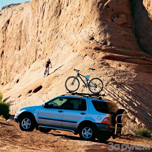

"Верхние" багажники (фото 1-4) крепят к поперечным направляющим (не к продольным релингам, как на универсалах и вседорожниках!). Есть два наиболее распространенных типа поперечин: стальные с квадратным, прямоугольным (обычно 20х30 мм) или (реже) овальным профилем и алюминиевые с С-образным профилем. Крепления у них совершенно разные, поэтому при покупке обязательно интересуйтесь, есть ли в комплекте нужные. Кстати, крепления к импортным стальным профилям часто подходят и к решетчатым отечественным багажникам. Конечно, такой симбиоз не очень эстетичен, зато обойдется существенно дешевле.
Каждый подобный багажник рассчитан на один велосипед, а больше двух на крышу ставить бессмысленно - грузить неудобно. Кстати, поднимать и снимать велосипеды с крыши - основной недостаток такой конструкции: не все они из алюминия! К тому же в ходе погрузки-разгрузки недолго и одежду испачкать. Оригинальный выход нашла немецкая фирма Atera - предложила багажник, совмещенный с "подъемным краном" (фото 4): здесь с погрузкой справится даже ребенок.
Достоинства багажника на крыше: велосипед меньше пачкается и в плотном потоке не боишься зацепить им соседний автомобиль. Хотя об изменившейся высоте стоит помнить: случалось, привыкшие к габаритам своей машины водители бодали дорогим велосипедом ворота собственного коттеджа.
