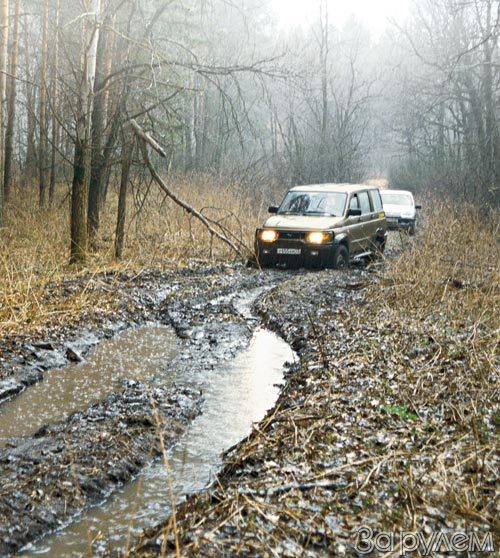

Совсем не страшная для наших машин дорога, огибая очередное поле, уходит на теневую сторону лесополосы. С каждым метром земля все больше пропитана вешними водами (на дворе конец апреля), кое-где сохранился снег. УАЗ пробивает первую грязеснежную преграду, но его кавалерийский наскок вскоре отбивает вязкий и скользкий чернозем. Знаете, бывает такой - руки потом трудно отмыть. Попытка тронуться... Как же! Протектор после нескольких оборотов засаливается и превращается в "слик". Все четыре колеса беспомощно крутятся на месте, при том, что мосты до земли еще не достают.
Теперь черед "Нивы" защитить попранную честь вседорожников. Протоптанная УАЗом колея с распростертыми объятиями принимает салагу. Внатяг добравшись до заботливо подготовленных коллегой лунок, "Нива" выдерживает паузу... Ну и ну! Немного побарахтавшись на трудном месте, она продолжает медленно, но верно ползти вперед - упавшее знамя подобрано. А окажись на автомобиле даже самые лучшие из универсальных шин рекомендованной размерности, о движении по разбитой УАЗом колее можно было и не мечтать.

Еще пять метров и УАЗ встал (фото справа).

Универсальным шинам раскисший чернозем оказался не по зубам.
А вот смертельный номер: "Нива" штурмует колею УАЗа и... побеждает!
Не сложилось.
"Нива" застряла один раз - левые колеса соскользнули в глубокую колею.
