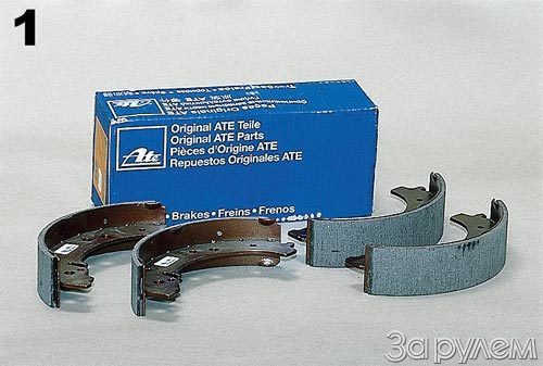

По вполне понятным причинам зарубежные фирмы предлагают нам в основном детали для моделей ВАЗ; ассортимент импортных колодок, дисков, барабанов, подходящих "Оке", "Москвичу" или "Волге", очень скуден. Именно поэтому в приведенной здесь таблице детали лишь для тольяттинских машин. Комплект зарубежных передних колодок стоит 150-600 рублей в зависимости от модели и фирмы-производителя; задних - в 1,5-2 раза дороже. Цена тормозных дисков - 600-1200 рублей за пару, вдвое больше просят за барабаны. Разница с отечественными аналогами колеблется от 2 до 10 раз.
Маркировку фирма ставит на упаковке и часто дублирует на деталях. Если говорить о колодках, то ее можно найти на металлическом каркасе, а на дисках и барабанах - на нерабочих поверхностях.
