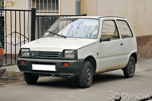

...Алексей Н. возвращался на автомобиле отца. Он забрал "Оку" из сервиса после планового ТО. Автомобиль был почти новый: два года назад органы социальной защиты выдали его отцу-инвалиду бесплатно. Был сухой и солнечный мартовский день, машина ровно тарахтела моторчиком, как вдруг на совершенно ровной дороге закрутилась волчком. "Лед! - пронеслось в голове Алексея. - Только никого бы не задеть!" Не повезло: автомобиль развернуло и, несмотря на все усилия водителя, вынесло на встречную полосу, где "Ока" припечатала "Тойоту".
Хозяйка иномарки выскочила из поврежденной машины с криком: "Купишь мне новый! Не отвертишься! У меня такие друзья есть!.." Алексей в это время с трудом вылез из своей покореженной "коробочки" (в момент удара он сильно травмировал спину), пытаясь понять, что же произошло. Асфальт оказался сухим, не видно было ни ям, ни выбоин... Прибывшие на место происшествия инспекторы ГАИ констатировали: "Водитель "Оки" превысил скорость и не справился с управлением". И разбираться нечего!
Н. за рулем не новичок, и скорость была не больше 60 км/ч... Почему же так странно повел себя автомобиль? Еще до разбора происшествия в отделе ГИБДД он обратился к специалистам Московского автодорожного института. В предварительном заключении они указали: "Возможен конструктивный дефект автомобиля... поломка подрамника и, как следствие, нарушение управляемости".
Собрав все бумаги, Алексей отправился в группу разбора. Исполняющий обязанности начальника ГАИ мнение специалистов и доводы "оковода" в расчет принимать не стал. "Что у вас там поломалось, мне не интересно. Обязанность следить за техническим состоянием лежит на водителе. А какой дефект, заводской или ваш, не играет роли". Наотрез отказал он и в официальной экспертизе. Как и инспекторы ДПС, он посчитал вину Алексея полностью доказанной и выписал постановление по делу об административном нарушении.

Эксперты экспертно-криминалистического управления МВД машину Алексея изучали на протяжении недели. Разбирали, фотографировали, замеряли, подставляли полученные числа в сложные формулы, вновь перепроверяли... И, наконец, на стол судьи легло заключение эксперта - почти 70 листов текста и более 50 фотографий! Самое главное - специалисты точно установили причины загадочного прыжка "Оки" на встречную полосу.
По прошествии полутора лет со дня аварии суд зачитывает решение. "...Выслушав стороны, проверив материалы дела об административном правонарушении, считает жалобу обоснованной и подлежащей удовлетворению... Проведенной по делу судебной автотехнической экспертизой также установлено, что в автомобиле "Ока" обнаружено разрушение подрамника в зоне установки правой части опоры рулевого механизма, что могло послужить причиной ДТП и повлиять на изменение направления движения автомобиля VAZ 1111... Оснований не доверять заключению эксперта у суда не имеется". Итак, жалоба удовлетворена, и злополучное постановление отменено.
