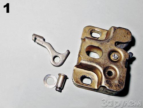

Снимаем замок, выбиваем заклепку рычага и на его кончике делаем пропил для крепления проволочной тяги. Устанавливаем рычаг на место.
Вместо пропила можно просверлить в рычаге отверстие, но металл рычага очень твердый и сделать это непросто.
В корпусе замка напротив пропила в рычаге сверлим отверстие диаметром 4 мм, в него пропускаем проволочную тягу.
Возвращаем замок на место, к проволочной тяге подсоединяем шток электрозамка и устанавливаем его на саморезах на усилитель задней стенки багажника.
Если теперь отломить язычок на личинке замка, то вскрыть багажник снаружи даже сверткой не удастся. Но тогда следует вывести в укромное место дублирующий аварийный тросик. Кнопку управления электрозамком устанавливаем в салоне в удобное место.
