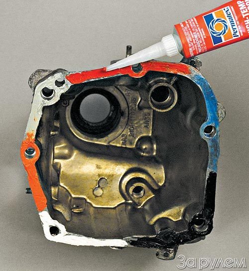

Бывает, порвал при разборке агрегата прокладку - и попробуй найти на рынке новую! Особенно для раритетной машины. К счастью, химия полимеров выручает мастера в самых, казалось бы, безвыходных ситуациях. В продаже полно всевозможных герметиков, жидких прокладок - ими можно уплотнить самый замысловатый стык.
ЗАБЕЖИМ В МАГАЗИН...
Чего тут только нет! Начнем с анаэробных герметиков (на основе сложных эфиров диметилакрилата). То, что они полимеризуются только в отсутствие кислорода, во многих случаях служит важным преимуществом. Можно спокойно нанести герметик на одну из стыкуемых поверхностей и не спеша, очень точно выставить по ней вторую. Когда зазоры будут меньше 0,5 мм, герметик начнет полимеризоваться. Иначе говоря, он ведет себя "как надо" - удобен в применении. Правда, не без оговорок. Чтобы реакция хорошо шла на стекле или цветных металлах, поверхность, на которую наносят герметик, желательно обработать активатором.
Соединение на основе анаэробных герметиков очень прочное, химически стойкое.
Следующая группа материалов - герметики-клеи на полимерной основе (фото 1). Основное их назначение - дополнительная герметизация жестких прокладок, а также вклейка стекол. (Это применение мы сегодня не рассматриваем.)
Самая большая группа материалов - силиконовые герметики (на основе кремнийорганических каучуков). Они полимеризуются за счет влаги, содержащейся в воздухе. При влажности воздуха не меньше 50% и температуре 20°С скорость полимеризации достигает 2-4 мм в сутки. Наносить эти составы в мороз не рекомендуется - нормальной реакции не получается. Кстати, чтобы реакция хорошо пошла, нанесенный состав нужно выдержать на воздухе 10-20 минут и только после этого соединять детали.
Существуют и составы, полимеризующиеся при ультрафиолетовом излучении. Такие прежде всего нужны в промышленности, где важна скорость отвердения.
Важные достоинства силиконовых герметиков - высокая адгезия чуть ли не к любым материалам, после полимеризации - отличная прочность и химическая стойкость, простота применения и нетребовательность к геометрии стыка. Некоторые составы легко уплотняют зазоры до 6 мм. Полученные прокладки исключительно эластичны, выдерживают даже 10-кратное удлинение.

А неумелый - как правило. Вот типичные ошибки: к неочищенной (от грязи, масла, рабочих жидкостей) поверхности герметик не клеится, а впоследствии может выдавиться из стыка; характеристики герметика не соответствуют условиям работы (по температуре и т. д.); слой герметика слишком толстый: он выдавливается и может нарушить работу агрегата, забив масляные каналы, другие сверления, жиклеры и т. п.; то же - из-за чрезмерного стягивания стыка; герметик нанесен на обе стыкуемые поверхности, что затруднит последующую разборку.
"Универсальный инструмент" многих умельцев - палец! Небольшие поверхности нетрудно намазать ровным слоем герметика. Но если нужно уплотнить большой стык, побережем палец для чего-нибудь другого и, свинтив с тюбика крышечку, навернем дозатор. Отрежем его кончик так, чтобы получилось отверстие нужного размера. Теперь можно выдавливать герметик на поверхность стыка ровной полоской.
