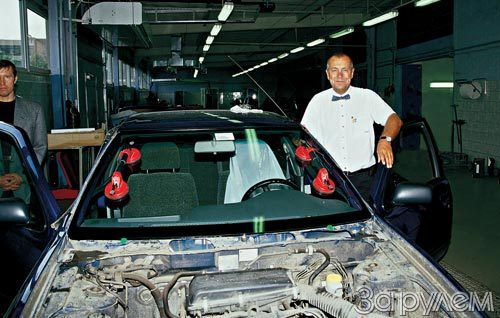

На современных автомобилях ветровое стекло вклеено в рамку, и его замена - дело сложное и ответственное. "Обучение в процессе" может дорого обойтись: как минимум в цену нового комплекта для вклейки, а улетевшее при ударе стекло способно натворить дел на уголовную статью. Поэтому, как правило, вклейку доверяют сервису. Но основы знать не помешает - по крайней мере, сможете проконтролировать работу мастеров.
Во-первых, в помещении должна быть почти хирургическая чистота. Если рядом шпатлюют или красят машины, держитесь от такого сервиса подальше. Мельчайшая пыль или даже невидимые примеси из воздуха осядут на валике клея, и шов получится непрочным. Также обратите внимание на наличие специнструмента и оснастки: пневмозахватов для установки стекла, клиньев для подгонки в проеме, шлифмашинки с кругом-"ластиком" для зачистки старого шва, чехла для защиты салона, наконец, пистолета для выдавливания клея.
Встречаются и поддельные наборы: растворитель и праймер упакованы в "глазные" пузырьки, а подушечка для праймера и упоры под стекло отсутствуют. Во всяком случае, лучше не приезжать на сервис со своим материалом - в крайнем случае будет с кого спросить. Для автомобилей, оснащенных подушками безопасности, часто используется специальный, более прочный клей.
Пока идет основная полимеризация клея, на машину "нельзя дышать": открывать и закрывать двери, капот, багажник, перекатывать. В зависимости от условий и марки клея этот период длится от нескольких минут до трех часов. Полную же прочность шов приобретает примерно через сутки.
Первые признаки неудачной вклейки - протечки воды в салон, свист ветра из-за плохо установленных молдингов. Не пробуйте подрезать ножом слой клея, чтобы клипсы встали плотнее, - небольшого скола от лезвия на краю стекла бывает достаточно, чтобы спровоцировать трещину. А "удачно" соскочивший нож может буквально взорвать стекло - только ремонт уже будет за ваш счет.
