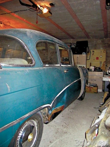

На кузове автомобиля быстро появляются сколы эмали - чаще всего на капоте, арках колес, кромках дверей. (Поэтому перегонщики предусмотрительно заклеивают капот толстым скотчем.) Как правило, на открытых, хорошо вентилируемых поверхностях сколы годами остаются почти без следов ржавчины. Простейшая подкраска кисточкой зачищенной поверхности - и о коррозии можно не беспокоиться. Даже ржавчина на "отпескоструенной" поверхности колесных арок (если они не защищены подкрылками) обычно не развивается вглубь - помогает естественная вентиляция.
А вот рыжие точки на крыше, двери задка и крыльях - свидетельство низкого качества окраски поверхности или дефектов металла. Ржавчина быстро расползается по неповрежденной эмали, портя внешний вид. Но простой подкраской здесь не обойтись. В центре точки - язвочка. Если лишь очистить ее от продуктов коррозии, вскоре пятно проявится вновь. Необходимо сгладить повреждение (например, сверлом или небольшой круглой фрезой от бормашины), нанести шпатлевку, чтобы выровнять поверхность, и уж затем красить.

Если с виду неповрежденная эмаль вспучилась, готовьтесь к самому худшему - сквозной дыре. Не пытайтесь закрашивать ржавчину: продукты коррозии, увеличиваясь в объеме, растянут и разорвут не только краску, но и металл. Кстати, по этой причине нередко расходятся сварочные швы. Терапией здесь не обойтись, придется применять хирургию. Тонкий и изъязвленный металл безжалостно удаляем. На образовавшуюся дыру можно наложить металлическую заплатку, приварив ее внахлест и зашпатлевав, а можно использовать и композит - например, стеклоткань и смолу. Впрочем, если таких повреждений несколько, лучше поменять панель целиком.
Ржавчина в сварных швах - не редкость, особенно на отечественных автомобилях. Замазывать поврежденный шов антикором почти бесполезно, сначала нужно удалить как можно больше ржавчины отверткой или шилом. Затем пропитываем шов антикором для скрытых полостей (если допускает инструкция, разводим его пожиже) и в завершение покрываем более вязким составом с обеих сторон.
