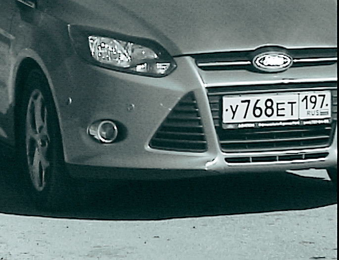

Профессиональная фотокамера скрытые цифры увидела, хотя они и старались замаскироваться.

Устанавливаю на тестовый «СанЙонг» (конспирация!) секретный номер и проезжаю мимо радара. Делаю вид, что не замечаю его, и надеюсь на взаимность. Не тут-то было – меня сразу засекли! Правда, была солнечная погода, а продавцы честно предупреждали, что их изделие не очень эффективно днем. Не обманули – на экране радара действие пленки не было заметно.
Ничего страшного, продолжу испытания ночью. Дождался темноты – и вновь «бреющий полет» аккурат мимо радарного комплекса. Вот, получите! Выхожу из машины в предвкушении победы. Но, увидев злорадную улыбку фотографа, понимаю: мой «истребитель» обнаружен. На экране компьютера заклеенные пленкой цифры лишь немного побледнели.
Увы, на питерском полигоне нас также ждал провал. «Кордон» и КРИС безжалостно расправились с нашим «истребителем»: даже в полной темноте они прочитали номера.

Как устроена световозвращающая пленка? Микроскопические стеклянные шарики размещены в полимере на отражающей поверхности и сверху залиты другим полимерным составом. Свет в такой пленке претерпевает как отражение, так и преломление. При отражении часть света поглощается, яркость его становится меньше, но для мощных камер это не является препятствием. Достаточно небольшого контраста между цифрами или буквами и основанием регистрационного знака, чтобы высокочувствительная камера радара опознала автомобиль. Камеры же смартфонов снабжены ИК-фильтрами, которые режут часть спектра. Именно поэтому продавцам пленок удается убедить покупателей в «невидимости» номеров. Слабая камера смартфона с правильно подобранными условиями освещенности и углом расположения по отношению к номеру (снимать нужно «в лоб») действительно позволяет сделать снимок с невидимыми цифрами. Но стоит поставить смартфон под небольшим углом, заклеенные цифры тут же проявляются.
