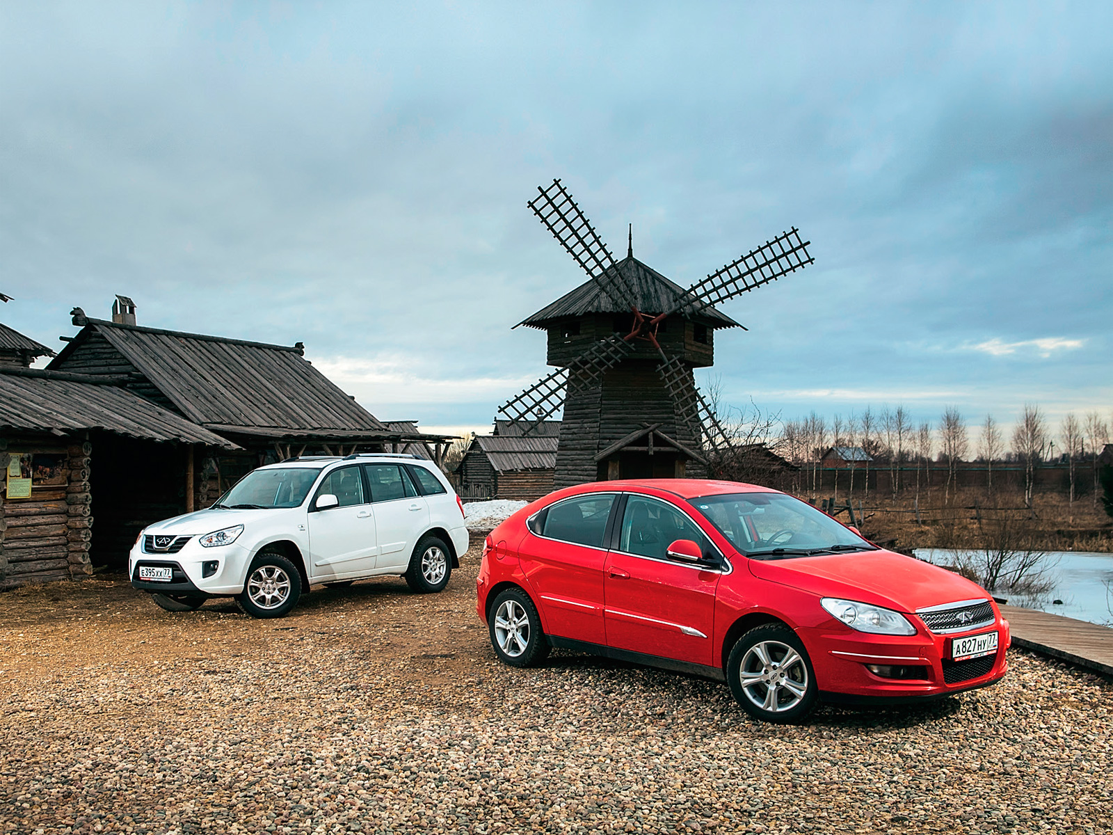

Chery Tiggo и М11: вариатор для горожанина
Почему в «Чери» так долго собирались с мыслями, чтобы наконец предложить российским водителям вариатор для «Тигго» и М11, осталось загадкой. Ведь на китайском рынке он стал доступен еще два года назад. Но уж лучше поздно, чем никогда.

Функции и режимы работы вариатора одинаковы для обеих моделей. Надежды на то, что хэтчбек окажется шустрее кроссовера, не оправдались. Единственное отличие в поведении пары вариатор – двигатель в том, что в нейтральном положении селектора мотор «Тигго» раскручивается быстро, а у М11 его явно что-то сдерживает.
