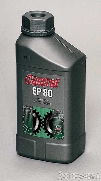

По итогам трибологического теста специалисты рассчитали фактическую группу ТМ или GL. У моторных масел 2,9 и 3,0, у ТАД-17И получилось 3,1 (должно быть 5,0). У образца для сравнения (ТМ-4-12) «накапало» только 3,6, у двух масел «Вальволин» — 3,9 и 5,5 (!), а у пары «Кастрол» — 4,3 и 4,9 (у двух последних в маркировке 4,0). Единственный из иностранцев, условно не дотянувший до заявленной GL-4, — полусинтетический «Вальволин», в общем зачете масел для агрегата «Самары», как ни странно, пока лидирует.

Castrol EP-80, Германия. Трансмиссионное, минеральное, незагущенное, SAE 80, API GL-4; цена 120 руб./л; хорошо для спортивных «коробок», однако для стандартной КП «Самары» — вариант не лучший.
