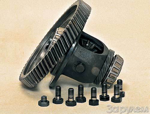

Что показали вскрытие и анализ дефекта, уже подробно изложено в ЗР, 2001, № 2. Но если думаете, что мы отделались заменой агрегата, то ошибаетесь. Новая, из магазина, коробка передач истошно завыла после первых 4000 км. Звук явно усиливался - решили снять и разобрать агрегат. На этот раз дефект оказался куда банальнее - открутилась ведомая шестерня главной передачи. Все ее восемь болтов вылезли из гнезд на четыре-пять ниток резьбы, а один даже сломался. Теперь, что бы там ни вещали с телевизионных экранов, я точно знаю, где именно находится ключ к дорогам России - по крайней мере, в этом конкретном автомобиле.

Отвернулись - и "навернулись".
Болты не затянули...
