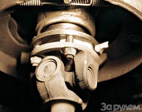

Вскоре позвонил слесарь из гаража: "Тут такое дело... Тормозной барабан рассыпался, который от ручника. Колодки целехоньки, шпильки на месте, гайки - тоже, а барабан - в клочья. Несколько осколков аж раму пробили - это миллиметров пять, не меньше. С какой же скоростью надо было ударить? Консоль вырвало вместе с перчаточным ящиком, сиденье пассажира сорвало (хоть там не было никого). Трубу глушителя - насквозь. Пробило дверь, порог, осколками посекло обшивку потолка с козырьками. А пол - тот вообще как решето!"
И все-таки не вражеские это происки, а обыкновенная поломка. Банальный брак. Звонки дилерам ничего не дали. Любезные менеджеры мигом скучнели, уяснив, что речь идет не о покупке, а о браке. "И вообще, - добавлял каждый из них, - покупали вы у БМВ, а сейчас "Лендровер" под крылом у "Форда", вот к нему и обращайтесь". У "Форда" отвечают: "Мы вам ничего не продавали, разбирайтесь со своим БМВ".
Что же им предъявить, как заставить признать брак? Михаил повертел в руках обломок барабана: по виду чугун... Что же его так разорвало? Может быть, внутренние напряжения? Вряд ли, чугун - ненапряженный материал. Усталость металла? Тоже нет - машине только два года и пробег всего 20 тысяч. Перегрел? Вряд ли. Шеф ручником почти не пользовался. Разлетелся от большой скорости? На том пятачке больше 15 км/ч не разогнаться. Наехал на что-нибудь ночью (лом, рессору) и барабан заклинило? Тоже отпадает - ни в машине, ни на площадке ничего постороннего. Может, шеф ручник дернул на ходу? Ну и что. Должен притормозить, и все. Заклинить колодки не могут: конструкция не позволяет. Накладки без царапинки, девственные. Выходит, литье недоброкачественное? Отдам-ка барабан в лабораторию.
Спустя десять дней на столе лежало заключение с весомой "шапкой" - "Нижегородский центр технической диагностики, экспертизы и сертификации", с печатью и подписью директора. Солидно: химанализ, мехиспытания, металлография. Так: "Обнаружены макротрещины, развивающиеся параллельно внешней поверхности тонкой части барабана, что нехарактерно для хрупкого разрушения чугунов....Структура материала - серый чугун с перлитовой основой...с пластинчатой формой графита. Соответствует марке СЧ-18 ГОСТ 1412...механические характеристики соответствуют... нормам для умеренно нагруженных тормозных барабанов". И дальше: "...деталь содержит избыточное количество графита пластинчатой формы, в значительной степени ослабляющей материал,...в структуре... большое содержание твердой непластичной составляющей, что свидетельствует о прохождении отливкой упрочняющей термообработки. Этим объясняются и довольно высокие мехсвойства (твердость и прочность) при низкой пластичности". Ага! Значит, они взяли дешевый чугун из экономии и просто упрочнили его? Ну-ка, что там дальше пишут? "Для изготовления тормозных барабанов обычно используют чугун более высокого класса прочности марок СЧ-20, СЧ-25 с получением требуемого комплекса механических свойств непосредственно после литья". Точно! Так и есть. А вот и заключение: "Причиной разрушения... явилась полученная хрупкость чугуна, вызванная избыточным количеством пластинчатого графита и упрочненной металлической основой".
Скорее всего, барабан лопнул по старой трещине и начал расползаться на ходу, покуда крупная его часть не натолкнулась на препятствие, скажем, на лонжерон рамы, и не заклинила барабан вместе с карданом. Вся инерция катившейся двухтонной машины сконцентрировалась на куске металла, мгновенно застопорившего движение. Чудовищное напряжение не просто сломало барабан, а заставило его вспучиться на миг, чугун не выдержал и разлетелся сотней осколков, как граната. Теперь есть чем отчитаться перед шефом.

Барабан стояночного тормоза
"рванул" словно граната!
Колодки перед этим не клинило - они целы...
...и никаких
посторонних
железок, типа ломика, в кардан не попало...
...только кузов
пробит осколками...
...да глушитель оторвало.
