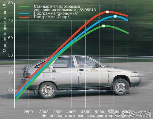

Теперь обратимся к цифрам (см. таблицу и графики). Максимальная мощность двигателя существенно возросла. Но сказочный прирост в 8,5 и 10,7 л. с. достигнут не только применением модернизированных программ. Автомобиль со стандартным контроллером промерили после пробега 10 000 км. За минувшее время (сейчас на одометре 28 тыс. км) детали мотора окончательно притерлись и он ожил, да еще и нейтрализатор перестал влиять на его работу - уже весомая добавка. То же самое показал и дорожный тест. "Двенадцатая" стала шустрее благодаря чип-тюнингу и... "раскатившейся" ходовой (сравните данные по выбегам).

Поняв, что после тюнинга в целом стало лучше, неплохо бы сравнить доработанные программы друг с другом. Разница в 2 л. с. - вполне реальный показатель. Кривые мощности на графике тоже не вызывают сомнений. Тогда как слишком похожие цифры, полученные на дороге полигона, нуждаются в комментарии. Дело в том, что методики измерения максимальной скорости, эластичности и разгонов подразумевают движение с педалью газа, нажатой до полика. Основные же различия между программами проявляются сильнее всего при малых открытиях дроссельной заслонки. И здесь никак не обойтись без субъективной оценки.
Так вот, в экономичном режиме двигатель хуже везет на "низах". Радующее душу ускорение начинается лишь с 3000 об/мин. Дальше мотор крутится легко и развивает максимальную мощность к 5550 об/мин - поведение, достаточно типичное для шестнадцатиклапанника VAZ 2112. Эта программа хорошо себя зарекомендовала на просторном шоссе, где не надо часто обгонять с выездом на встречную полосу. Неважно, с какой скоростью едешь - лишь бы не приходилось интенсивно ускоряться. Но если понадобится, включай пониженную передачу, чтобы попасть в тот диапазон оборотов, где мотор пошустрее. При этом "педалировать" надо интенсивно - деликатные нажатия на газ хороши лишь тогда, когда экономишь топливо. Другой конек программы - городские пробки, то есть неспешные перемещения в потоке, где резво не разгонишься. Здесь, приложив некоторые усилия, можно добиться расхода меньше 9 л/100 км (см. таблицу).
