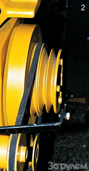

2. Дополнительный маховик с демпфером крутильных колебаний устанавливают на восьмицилиндровые двигатели нового семейства.
