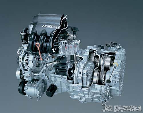

Казалось бы, аксиома: каждый цилиндр современного двигателя обслуживают четыре клапана. И вдруг "Хонда", создав "совершенно новый двигатель" для будущего автомобиля "Лого", возвращается к двухклапанной схеме и авиационно-гоночному двойному зажиганию.
Во всем этом не было бы ничего особенного, если бы не алгоритм работы свечей: искровой разряд в них возбуждается поочередно, причем интервал между импульсами высокого напряжения рассчитывается в зависимости от оборотов и нагрузки двигателя. В результате ускоряется процесс сгорания, не возникает детонации - все это при минимальном расходе бензина. Новый автомобиль с четырехцилиндровым 1,3-литровым двигателем i-DSI (intelligent Dual & Sequential Ignition) и фирменным вариатором CVT уложился в 4,34 л/100 км в смешанном японском цикле. Мало того, выхлоп настолько экологически чист, что министерство транспорта Японии уже выдало "Хонде" сертификат LEE (Low Emissions Excellence).
Будет ли автомобиль достаточно резво ездить с таким двигателем? Характеристики таковы: мощность - 63 кВт/ 86 л. с. при 5700 об/мин, крутящий момент - 119 Н.м от 2800 об/мин. Масса снижена на 8% по сравнению с двигателями предыдущего поколения, что равноценно увеличению мощности.
Новый двигатель в разрезе.
Вот что происходит в камере сгорания
(звездочками обозначены моменты искрообразования).
