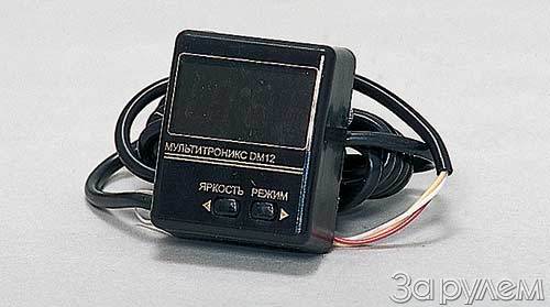

Начнем с DM-11. Честно говоря, с описанием изделия разработчики перемудрили - чего стоит только фраза из технических данных: "классика" умножить на "Х" (1-9) поделить на "У" (1-9)! На самом деле все просто - если предыдущие тахометры фирмы (типа DM-10) умели работать только с четырехтактными четырехцилиндровыми двигателями, то "новенький" обладает высокой коммуникабельностью и может общаться как с любыми бензиновыми двигателями, так и с дизелями, генератор которых имеет вывод "W". "Всеядность" изделия достигнута просто: владелец автомобиля вводит в энергонезависимую память приборчика нужный коэффициент пересчета, после чего цифры на табло начинают соответствовать частоте вращения коленчатого вала. Например, для "Оки" нужно ввести коэффициент, равный 021, для VAZ 2107 - 044 и т.п. С дизелями сложнее - для определения коэффициента нужно знать соотношение диаметров шкивов коленвала и генератора. Примеры конкретных расчетов приведены в инструкции. Цена - от 250 руб.
DM-12 - это примерно то же самое плюс часы. Однако стоит это изделие рублей на 60 меньше! Производители объясняют это так: во-первых, тахометр у DM-11 все-таки чуть-чуть поумнее, а во-вторых, эти приборы производят в меньших количествах. Кроме того, у DM-11 побольше циферки на табло - 10 мм против 8 у DM-12.
Подключение подобных приборов немного затруднено: тоненькие провода выступают из жгута всего на несколько сантиметров, поэтому, скорее всего, их придется удлинять. Про доступ к генератору и говорить нечего - без паяльника не обойтись. Но это - неизбежное следствие установки дополнительного электрооборудования. А основным достоинством новых тахометров, помимо "профессиональных данных", можно считать их малые габариты - приборчики нетрудно пристроить на любую панель приборов.
